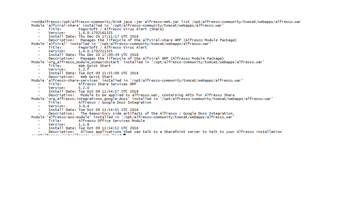

Buenas, como en el título comento, no consigo realizar correctamente la instalación de alfviral. Tambien comentar que es la primera instalación que hago de un módulo sobre alfresco. Si entendí bien, simplemente para la ultima version(1.4.0) de dicho módulo, lo necesario es descomprimir el zip, instalar los 2 modulos amp correspondientes, en mi caso fue con el comando java -jar alfresco-mmt.jar install <AMPFileLocation> <WARFileLocation> [options]. La instalación parece que se habria realizado correctamente como se puede ver en la siguiente imagen:

Gracias por contestar tan rapido en estas fechas .. Eso fué lo que hice pero en vez de usar el apply_amps.sh instalé primero uno y despues el otro, en los directorios correspondientes, con el comando que tambien recomienda la documentación de alfresco. No se si se ve bien, que en la imagen adjuntada constan los modulos instalados.

En la imagen adjunta, por ejemplo, se ve que tienes el módulo 'alfviral-share' instalado en 'alfresco.war', cuando debería estar instalado en 'share.war'. Tienes que copiar cada uno a su carpeta correspondiente: "amps" y "amps_share".

Vale perfecto, seguí tus pasos comentados anteriormente y parece que ya tengo el addon de alfviral funcionando ok. Posteriormente me di cuenta lo que me querias decir antes, el otro dia lo que hice mal fue hacer el java -jar install del amp.share sobre alfresco.war y lo tenia que haberlo realizado sobre el share.war.
Una última duda y espero molestar mas. Ahora en el list de share.war me sale todo ok, pero en el de alfresco.war sigue constando alfviral.share
Deberia desinstalar el modulo alfviral-share de alfresco.war con : java -jar uninstall alfviral.share alfresco.war ?
Mejor si lo desinstalas, sí, aunque no debería molestar.
