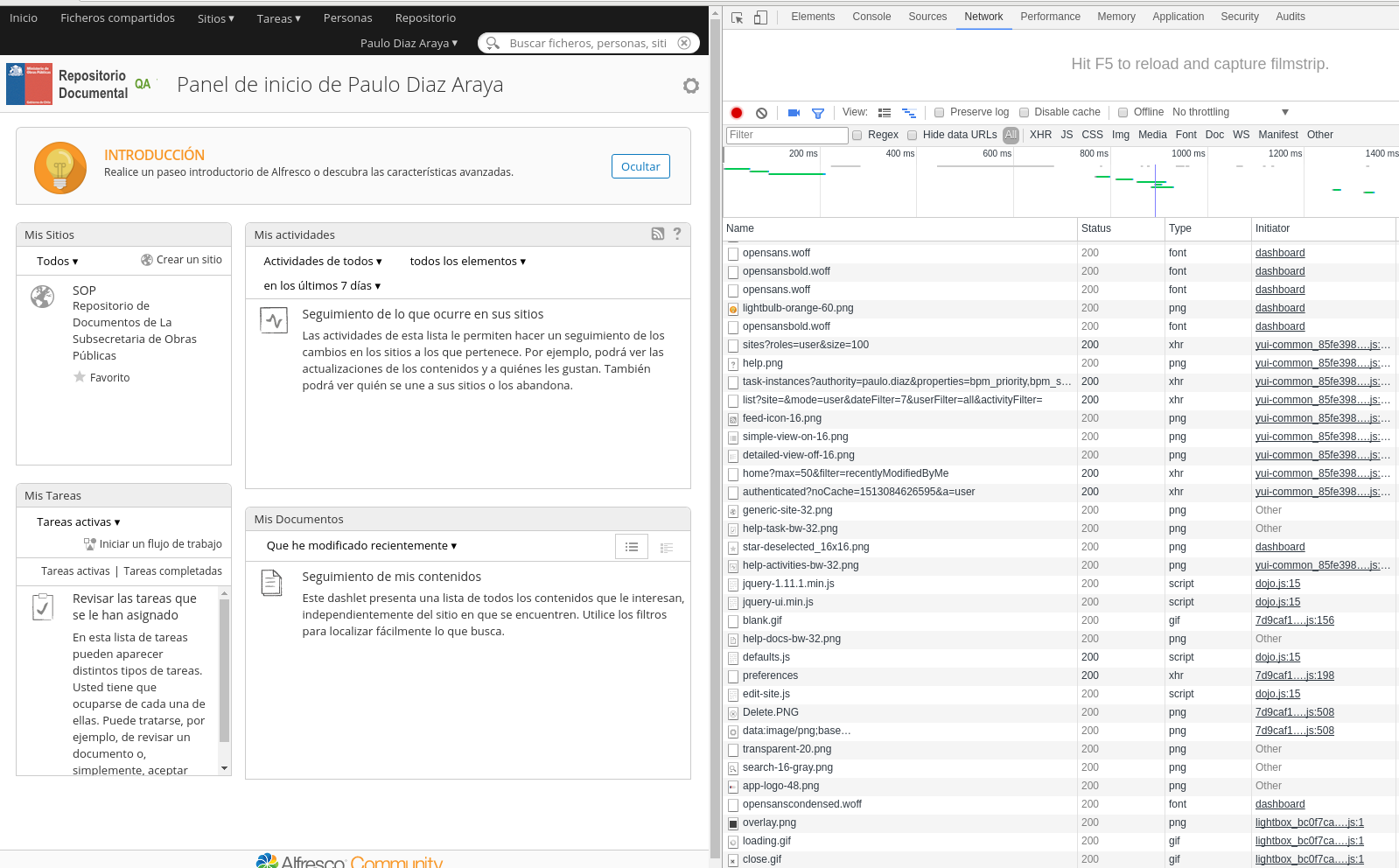

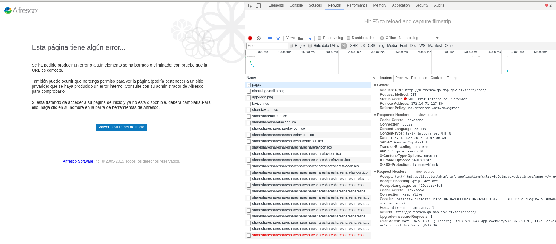

Active la vista desarrollador y encontré un error al conectarme como usuario ldap y el usuario admin.
Usuario Ldap:
Usuario Admin:
Se concatena la URL: http://alfresco-qa.mop.gov.cl/shareshareshareshareshareshareshareshareshareshareshareshareshareshare...

Uhmmmm, ese error lo tuve hace muuuucho tiempo y estaba relacionado con el usuario guest. ¿Lo tienes desactivado por un casual? Mira en el global properties algo como alfresco.authentication.allowGuestLogin=false o en, caso de tener configuración ldap, algo como ldap.authentication.allowGuestLogin=false.
Una prueba rápida: Ponlo a true y mira a ver si puedes acceder.
Si no recuerdo mal, el problema era que teníamos desarrollos que usaban el usuario guest, y al tenerlo desactivado petaba 😛
Echale un vistazo por si es lo mismo (a nosotros recuerdo que nos dió autentico dolor de cabeza dar con esta tontería en su momento).
