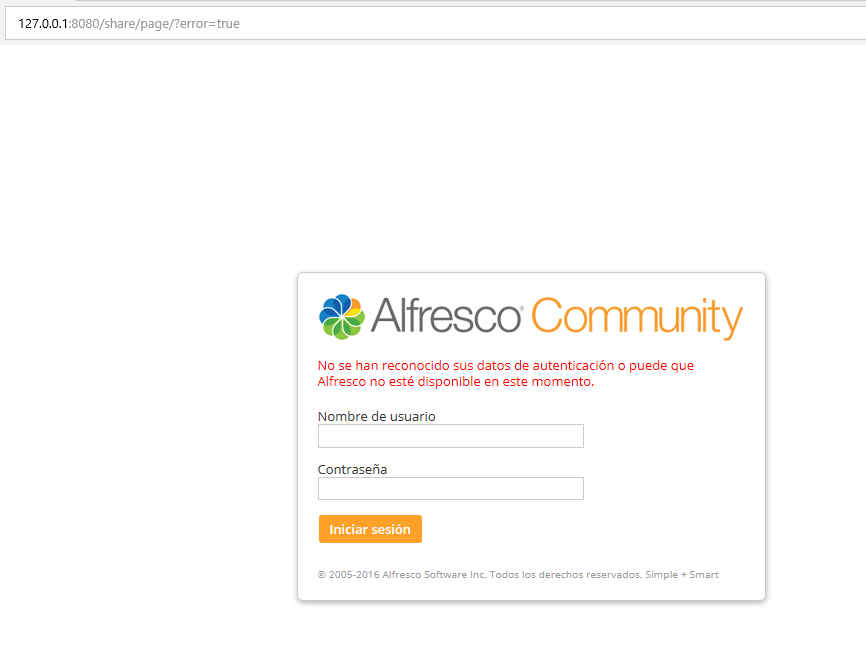

Hola a todos mi nombre es Javi, soy geográfo y estoy intentado montar la plataforma localgis en un entorno de prueba, para ello he seguido el manual de instalación y uno de los software necesarios para la instalación es Alfresco. Pues bien al instalar Alfresco todo fue correcto (siguiendo las instrucciones de instalación de localgis) hasta que intenté introducir el usuario y contraseña en la siguiente dirección: http://localhost:8080/share
He intentado buscar la solución mirando logs, etc., pero soy bastante neofito en todo esto y no doy con la tecla.

Quizá las instrucciones de localgis son incorrectas, parece que hay algunas tablas que no han sido creadas. Alfresco crea la estructura de base de datos cuando arranca y éste es el proceso que está fallando en tu caso.

Parece que el driver JDBC de PostgreSQL que se está utilizando no es compatible con la versión de PostgreSQL. ¿Qué versión estás utilizando?

Alfresco usa PostgreSQL 9.4, quizá debas sustituir el driver JDBC de PostgreSQL en tomcat/lib de Alfresco

Como me comentabas he sustituido el driver por este "postgresql-42.1.4", que es el último driver que aparece en la pagina postgre y se corresponde con la versión de java que tengo instalada, la 8. Ahora funciona perfectamente con el usuario admin y su contraseña y puedo acceder al panel de alfresco. Sin embargo con el ususario1 y su contraseña no (que es la de la BBDD de postgre, aquí me pierdo un poco). ¿Es normal que sea así o tendré que terminar totalmente la instalación de localgis al completo?

Alfresco tiene su propia tabla de usuarios, por lo que es normal que accedas con "admin" pero no con "usuario1". Este último es el propietario de la base de datos y es usuario de PostgreSQL, pero no es usuario de Alfresco.
