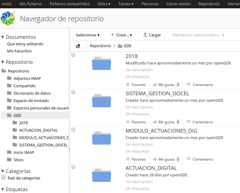

En mi trabajo montamos alfresco community 5.2f , el mismo lo utilizamos unicamente como repositorio CMIS. Para subir los documentos utilizamos una aplicacion frontend desarrollada por el equipo de desarrollo de nuestra empresa. todos los documentos se ubican en la carpeta GDE ubicada sobre el repositorio de alfresco.
Como administrador de alfresco, me gustaría conocer de manera fácil y rápida los últimos documentos agregados a GDE (y/o subdirectorios del mismo), y me gustaría que me den una mano, ya que quisiera hacerlo por consultas CMIS o bien por consultas SQL desde la base de datos (PostgreSQL).

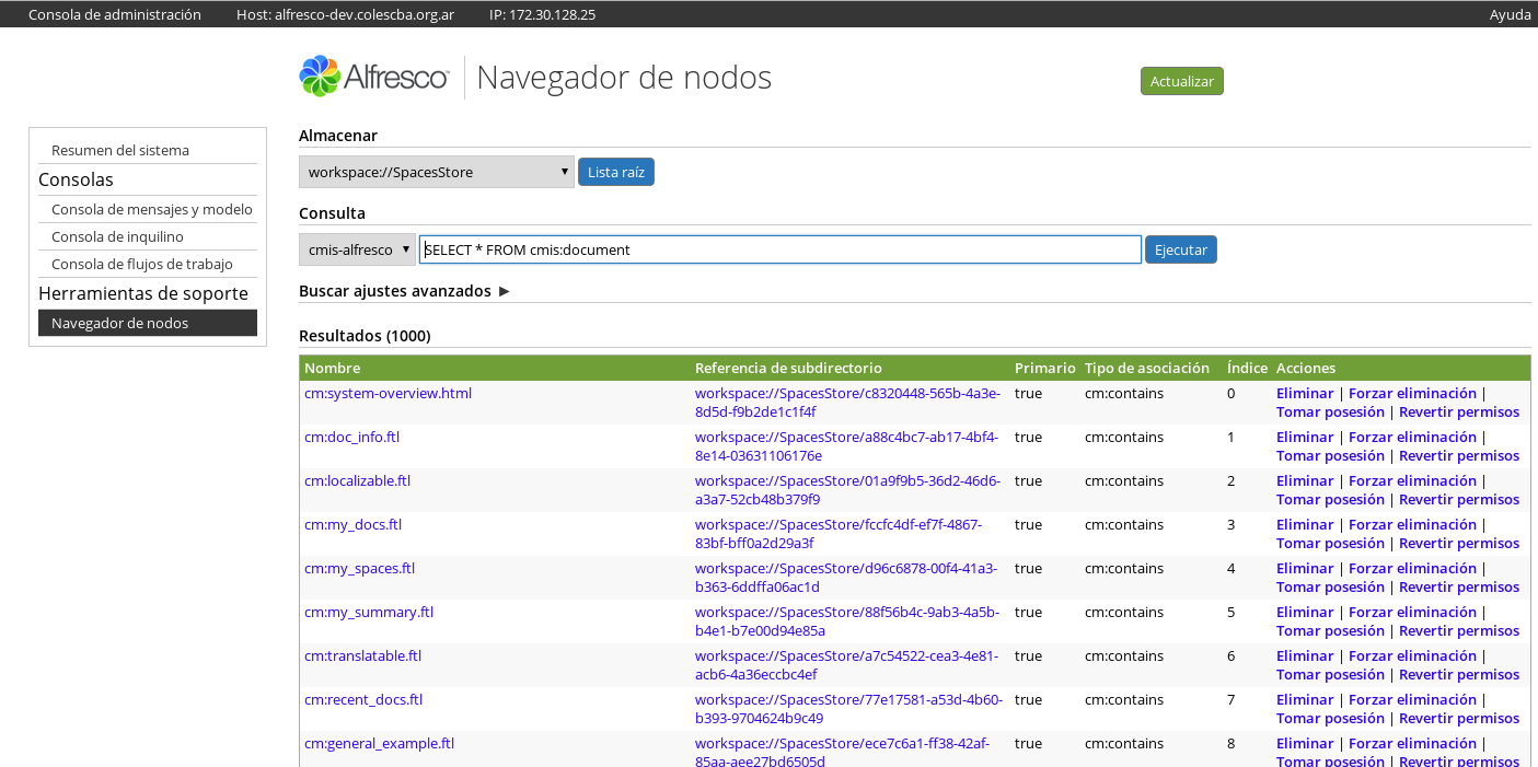

Buenas, la query estará bien (en cualquier caso comprueba el tipo como comenta Angel Borroy) pero parece que esta mal seleccionado el almacén. En el combo de "Almacenar" selecciona workspace://SpacesStore

Ahora, estando en la consola de administración, cuando ejecuto la query que me pasaste me da error, asumo que debe ser por que no fui claro en la primera intervención.
