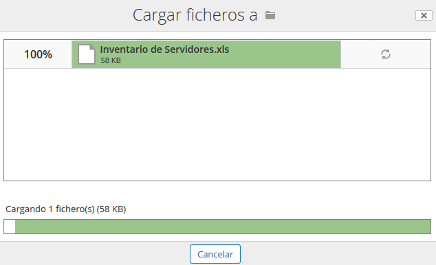

Buenos dias, tras realizar la instalación de dicho módulo sobre Alfresco, y configurar su funcionamiento en modo ICAP(como recomiendan), observo un comportamiento que creo que no es normal en el momento de subir documentos a cualquier repositorio o sitio.
Es decir, en el momento que subo el documento parece que todo empieza como deberia :
Posteriormente saltan una serie de errores de los cuales remarco los siguientes
Y finalmente muestra que el archivo esta limpio

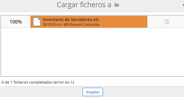

Despues de 2 minutos y 10 segundos (siempre para cada fichero), sucede lo siguiente :
Finalmente le das aceptar y si que consta el fichero subido pero entiendo que este comportamiento no deberia ser asi. Alguien podria ayudarme ?

Está dando un timeout porque no puede acceder a la IP 192.168.56.101 por el puerto 1344.
Deberías configurar en tu alfresco-global.properties los valores adecuados para tu ClamAV:
12-27-2018 04:03 AM
Cierto, el problema estaba en que tenia el fichero de configuración duplicado y el que habia modificado no era el correcto. Gracias una vez mas!
