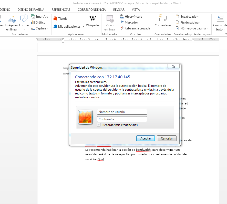

Saludos, actualmente tengo corriendo alfresco 5.2 Community en ubuntu 16.04 , todo funciona perfecto, pero tengo un inconveniente ya que para editar documentos docx xlsx , tengo que modificar el regedit, (BasicAuthLevel = 2) para poder autenticarme. Quisiera saber que hay que hacer para no tener que modificar el Regedit de cada cliente.
Supongo que hay que tener el alfresco con ssl, pero no tengo idea como hacerlo.
También quisiera saber por que cada vez que abro un documento de ms office me pide autenticacion, debería de pedir solo una vez.
Espero alguien tenga alguna documentación.
Gracias.

Angel, la verdad que por mas que coloque recordar credenciales me pide muchas veces al dia que ingrese las credenciales, es algo normal que pida tantas veces al abrir un archivo MSOffice.
Con respecto a la instalación de un certificado mi nivel de linux no es muy buena .. se me complica adaptar el tutorial que compartiste a mi escenario. ![]()
Pero mi pregunta es si al poner el alfresco con SSL , ya no es necesario modificar el registro de los equipos clientes ya que es algo tedioso hacerlo en todos los equipos.
Saludos.
02-27-2017 01:48 PM
En efecto, una vez establezcas el SSL no es necesario configurar en los clientes el REGEDIT.
