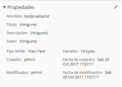

Hola amigos, necesito un poco de ayuda.
Estoy trabajando con alfresco community 5.1, y necesito hacer lo siguiente.
Cada vez que se sube un documento y lo selecciona para inspeccionarlo se muestran los siguientes atributos:
Nombre, Titulo, Descripción, Autor, Tipo MIME, Tamaño, Creado, Fecha Creación, Modificador, Fecha de modificación.
Entonces, quisiera saber si es posible agregar más atributos en la lista de propiedades que ya trae por defecto cada archivo de alfresco.
En caso que se puedan añadir más atributos, me gustaría saber cómo hacer eso, y además quisiera saber si se puede dejar configurado para que cada archivo nuevo que se suba a alfresco, muestre los nuevos atributos creados.
