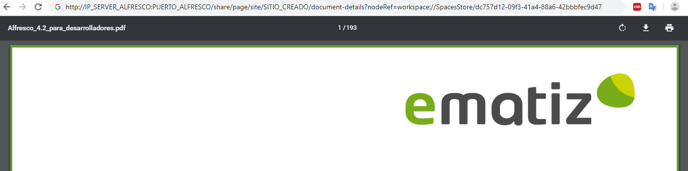

Espero me puedan apoyar u orientar sobre el siguiente Issue, requiero generar un enlace en una aplicación que diga ejemplo:
====>>> Ver Archivo <<<====
Y que este se muestre ya sea en una pestaña del navegador X con la información del contenedor:
Por poner un ejemplo con un PDF(construida la imagen).

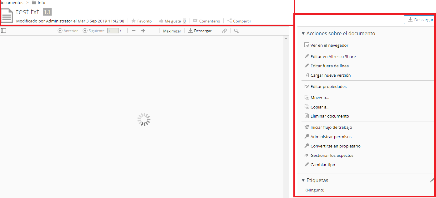

Pero si yo en estos momentos le doy click al enlace este abre el login y muestra toda las caracteriticas del visualidador( como en la siguiente imagen , recuadros en rojo que estarian demas).
Me podrian orientar para saber alfresco cuenta con un plugin integrado o que se tiene que instalar para que al darle click al enlace abra el archivo con formatos (pdf, xml, png, jpg , etc .)

Hola Esteban, quizá lo mejor sea utilizar el componente viewer de ADF https://www.alfresco.com/abn/adf/docs/core/components/viewer.component/

Eso me ayudaría para lo que comente , es decir tener una URL armada y que Alfresco brinde el Visor como lo hace dentro del share cuando ves un archivo???
