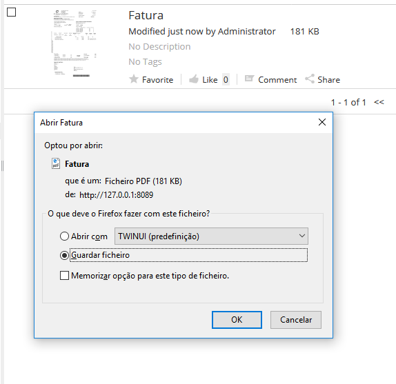

Esta-me acontecer uma situação que não sei se é normal e que me está a criar problemas
Já vi muita informação do CMIS a nível deste assunto, mas ainda não consegui resolver este problema.
Ao criar um documento através do CMIS, atribuído um nome ao documento, ou seja, o documento não fica com o nome do ficheiro, quando faço o download desse ficheiro ele perde a extensão.
Documento, criado com o nome "Fatura" e posterior download
Pasta em disco para onde foi feito o download do ficheiro
Isto que acontece é normal ou esta-me a escapar algo?
Agradeço a ajuda prestada.

03-15-2018 10:46 AM
Não estou a incluir a extensão no "PropertyIds.NAME", visto que para a solução que estou a criar os nomes dos documentos não irão coincidir com o nome do ficheiro e será esta propriedade a ser mostrada no lado do cliente(App), por isso é que não estou a incluir a extensão.
Esta é a única forma que usa de modo a não se "perder" a extensão?
Desde que coloquei a pergunta continuei a pesquisar e encontrei informação (CMIS) de como obter a extensão a associar ao ficheiro em função do mimetype do documento quando quero fazer o download, mas que tem algumas limitações em relação as associações entre mimetypes e extensões, nem sempre as associações são as mais corretas.

O nome do documento é o nome que você vai obter quando fizer o download.
Se você precisa exibir algo na aplicação cliente, porque você não utiliza outra propriedade, como título ou descrição?

03-16-2018 11:30 AM
Sim Douglas, consegui resolver, em conversa com a equipa decidi manter o nome e extensão no PropertyIds.NAME, assim nunca se perde a extensão, mas por outro lado esta dúvida deu para compreender a relação que existe no alfresco entre mimetypes e extensões. Obrigado pela sua ajuda.
