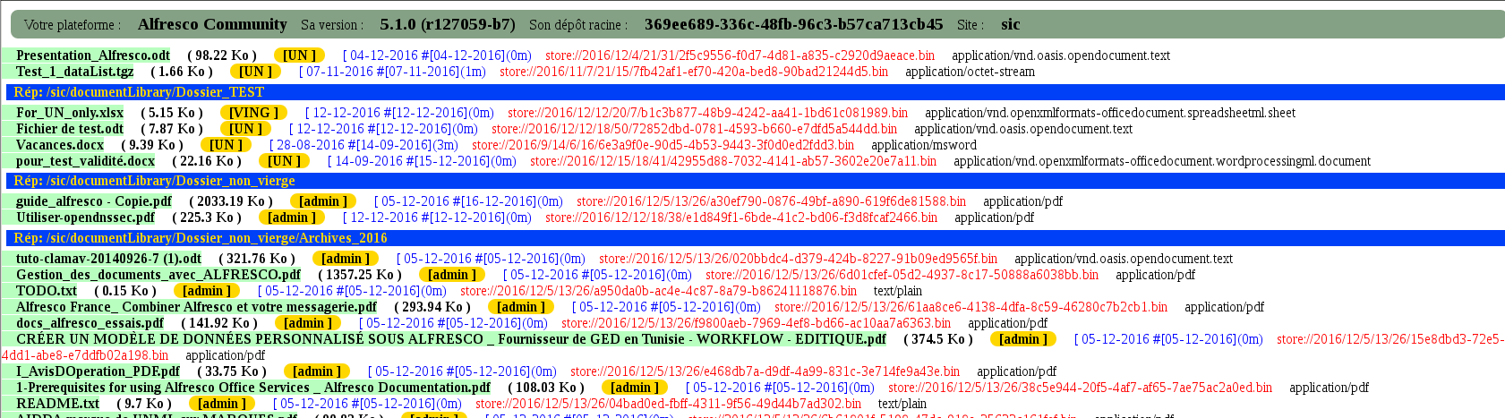

J'ai créé 2 fichiers en PHP pour pouvoir lister :
- tous les utilisateurs d'une plateforme sites par site avec affichage du profil + compte actif ou pas + notification ou pas.
- tous les fichiers et répertoires d'un site qui se trouvent dans la librairie des documents, affiche :
- nom du fichier + taille + propriétaire et en options (sélectionnables):
- date de création + date de modification + durée en mois entre "now" et la dernière modification
- le nommage au niveau "store" .....bin
- le type mime, ex : application/pdf
Le tout est dispo ici : https://sourceforge.net/projects/users-files-for-alf/
Version 1 Béta
Pour installer : à installer si possible au plus près d'Alfresco, à condition qu'il existe un serveur Apache (ou autre), non prévu pour être intégrer dans Alfresco CE.
Dépendances : Alfresco CE > 5 (testé sur un 5.1) + PHP V7 +PHP-CURL
Donc 2 pages toutes simples, mais qui correspondent à une demande de ma part, que je ne trouvais nul part.

Voici un autre lien sinon : GitHub - Archi37/bookish-engine (c'est mon 1er dépôt, je ne maitrise pas encore tout )
Attention le fichier qui liste les fichiers d'un site n'est pas compatible avec ALF 5.2 CE...je travaille dessus pour faire évoluer tout çà.
