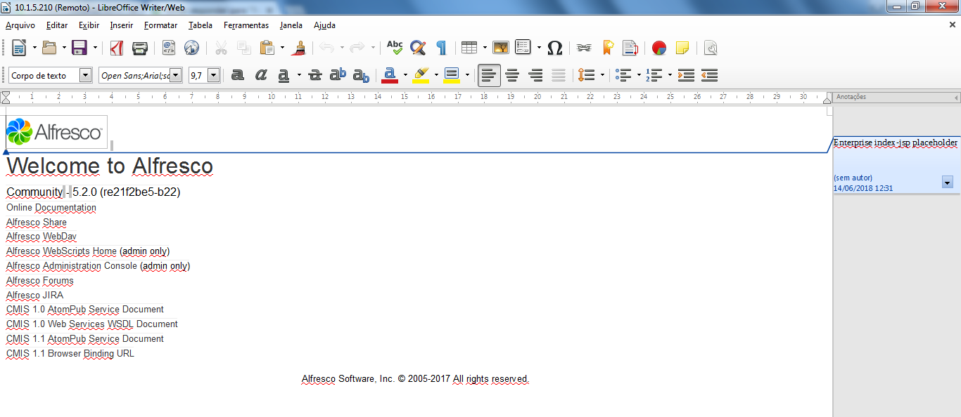

Após conseguir realizar a integração do LibreOffice - WebDav - Alfreco CE, reparei uma coisa: O webdav enxerga somente a estrutura de pastas referente aos sites criados, e não de todo o repositório. Ou seja, ao tentar abrir um arquivo para edição online, direto em um arq. Odt na pasta 'share', ele abre um documento default do Alfresco, que não o arquivo que eu selecionei.

Eu acabei de testar aqui com um Alfresco sem customizações, e no meu caso, consigo ver todas as pastas da raíz do repositório.
Acredito que o problema está na url que você está usando.
Se puder, poste um exemplo.
