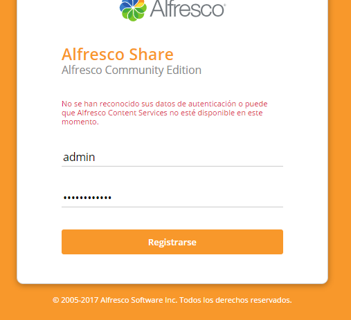

Hubo un problema en mi servidor de alfresco en producción (version 201701) , alguien podría darme alguna pista, el log alfresco.log queda totalmente en blanco. Lo que se estuvo haciendo a esa hora fue un snapshop de la maquina.
Entre otros estos fueron los errores que empezaron a ocurrir a la hora que creo ocurrio el fallo:

Y este es el error en el login.
