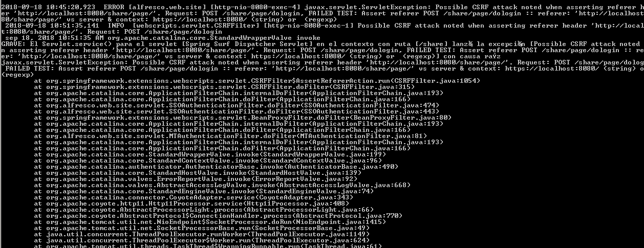

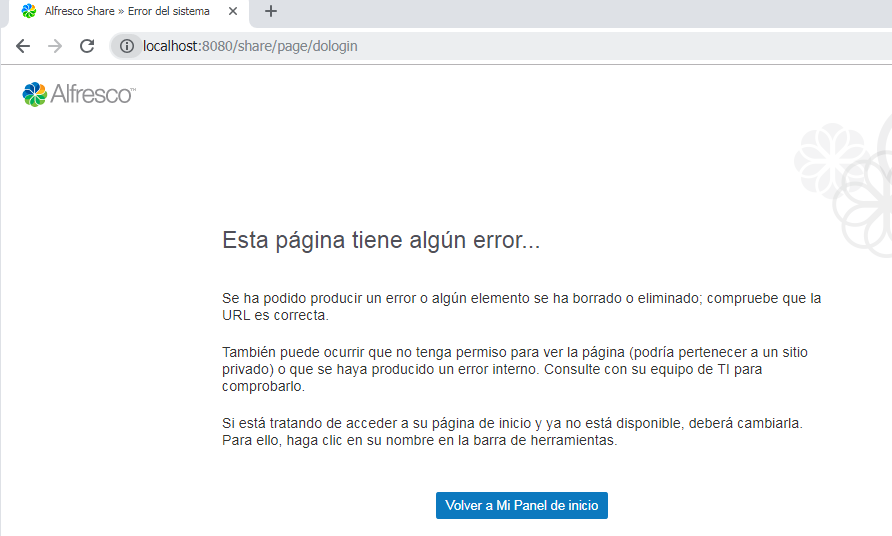

Realice la instalación de alfresco versión 6.0.7-ga, pero cuando trato de iniciar sesión en la pagina http://localhost:8080/share/page/, obtengo el siguiente error.
Alguien puede ayudarme para saber que configuración es la faltante

Hola:
Yo diría que no es solo eso (eso pasaría si saltas a través de un proxy) pero en localhost y directo al puerto 8080 es mas raro. En el log veo un salto raro entre http://localhost:8080 y https://localhost:8080

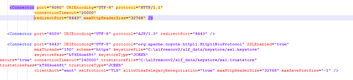

Encontré el problema, no estaba correcta la configuración en el archivo server.xml del tomcat, agrego la configuración correcta.
