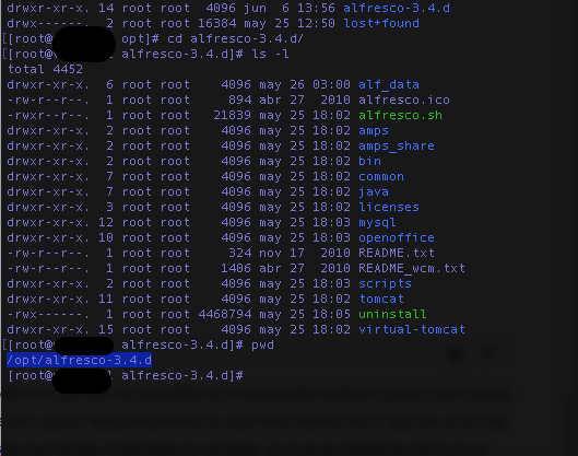

Buenos días, ya tengo todo el entorno configurado y he importado correctamente el sdk que del link que se me sumistró en la respuesta anterior (¡urra!) pero ahora me surge una duda (bendito desconocimiento)  yo he instalado en mi máquina virtual la aplicación que al descomprimirlo lo que tiene dentro es lo que se ve en las fotos que puse dos comentarios antes de este, mi duda es ¿debo agregar algo más de este sdk que tengo importado en eclipse, ya que es diferente del que yo instale en mi máquina virtual centos?  dejo una captura de pantalla de los que esta desplegado en mi máquina centos en la ruta  /opt/alfresco-3.4.d.
Como siempre muchas gracias de antemano por su tiempo 🙂
PD: Este alfresco que tengo desplegado en mi máquina virtual responde correctamente en el buscador cuando accedo a http://miIp/alfresco

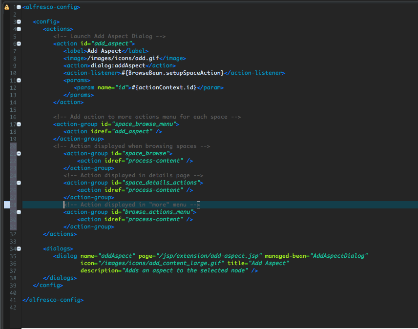

Bueno días, he estado probando cosas para intentar conseguir lo que quiero, he probado Web Scripts pero creo que no me sirve; mejor voy a hacer un resumen de lo que quiero y he probado para entrar en contexto nuevamente .

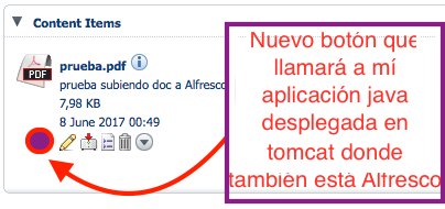

OBJETIVO:
Agregar un  nuevo boton a mi documento (ahí sonde sale el de cortar, ver detalles ....)  os pinto lo que quiero 🙂
Ya he conseguido pintar el botón haciendo los siguientes pasos, como bien me ha indicado Cristina en su respuesta de 9/mayo/2017.
1- Importar el SDK 3.4.d en eclipse y configurarlo para que se ejecute con el sdk de java 1.6 y con ANT.
2- He reautilizado el ejemplo del sdk CustumDialog y he modificado el
/SDK CustomDialog/source/alfresco/extension/web-client-config-custom.xml de la siguiente manera para que se vea en los diferentes grupos el nuevo botón:
La cuestión ahora es que no se que debe contener el actionExecuter.java para que cuando el usuario haga click en el botón que tiene asignado este nuevo action, éste a su vez llame a mi aplicación java desplegada en alfresco.  He probado los WebScrip y los ejemplos me funcionan, pero ¿cómo asigno un WebScrip a un botón? y ¿se puede hacer hace con WebScript o se hace con Action?
Como siempre muchas gracias por la ayuda que me puedan prestar y un saludo.
