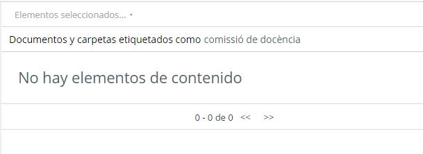

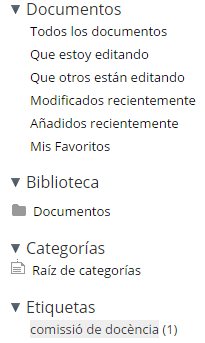

Estamos empezando con Alfresco Community Edition 201609 EA y nos ha surgido un problema al querer eliminar una de las etiquetas creadas. La etiqueta en cuestión ha sido borrada y ya no aparece en el administrador de etiquetas. No obstante, continua apareciendo entre las opciones disponibles en la parte izquierda de la biblioteca de documentos.
Al pulsar sobre ella, lleva a la siguiente página sin contenido:
¿Existe alguna manera de eliminarla totalmente?
