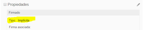

Ángel, después de terminar de configurar bien autofirma, ahora así aparece en las propiedades de firmado el tipo:

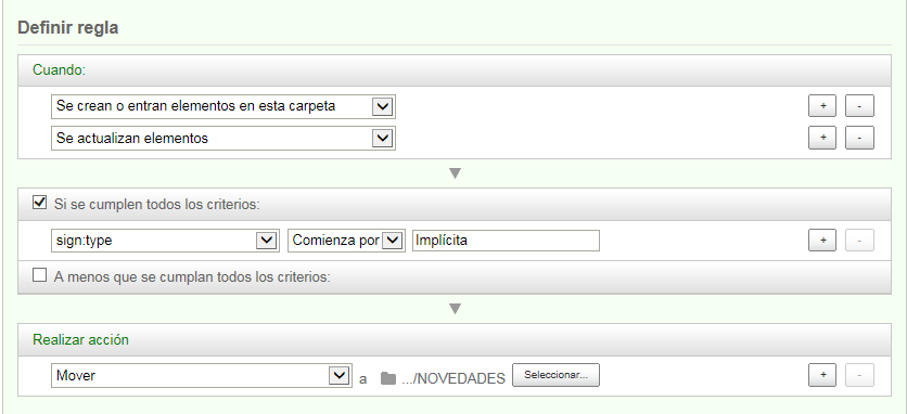

Entonces con una simple regla ya puedo mover los archivos:
Muchas gracias...

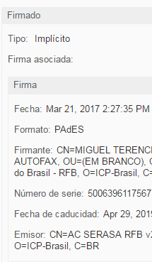

Hola Ángel, el AddOn instalado en Alfresco es EsignCert y en nuestro caso se definió la utilización de la aplicación AutoFirma en las PC's de los usuarios para la gestión de las mismas.
La idea seria, que si detecta que el archivo esta firmado lo mueva a otra carpeta.

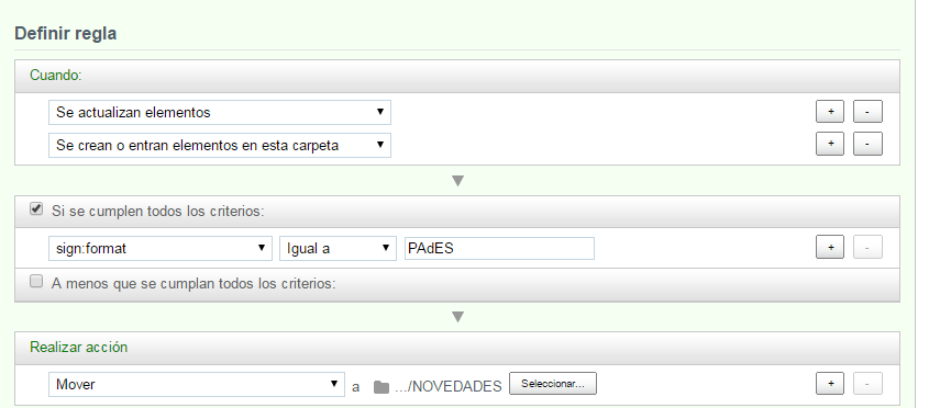

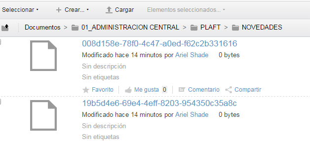

Muchas gracias, ya cree la regla que si el formato de la firma es igual a PAdES, lo tiene que mover a cierta carpeta
el tema es que no me mueve el archivo, sino me genera un documento vacío en la carpeta destino...
que me puede estar faltando?

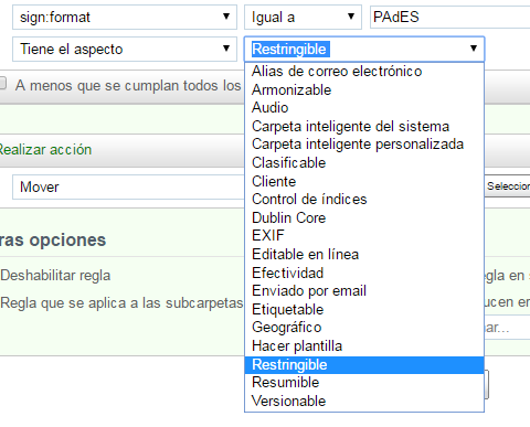

No tengo habilitado ese aspecto para crear la regla
Como lo puedo activar?
05-03-2017 03:59 PM
Ese es un buen motivo, sí
No está mapeado el aspecto para Share, así que no podrás seleccionarlo. Prueba con la propiedad sign:type en vez de con sign:format. La primera pertenece al aspecto sign:signed, que es el que se aplica al nodo sobre el que se firma.
El comportamiento que observabas era debido al nodo de apoyo que se crea con cada firma para almacenar propiedades adicionales de la firma: https://github.com/keensoft/alfresco-esign-cert/blob/master/esign-cert-repo/src/main/amp/config/alfr...

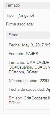

Ángel, lamentablemente no ha funcionado, estuve revisando la documentación que me enviaste y por lo que entiendo, para el formato de firma PAdES solo permite buscar por tipo, pero como veras en la imagen, en Firmado el tipo esta vacio, sera ese el problema?
Muchas gracias desde ya
05-04-2017 08:39 AM
¿Qué versión estás utilizando? En la última versión aparece Tipo: Implícita en ese campo.
Quizá podrías actualizar la versión del addon.
