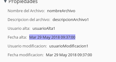

Muy buenos días para todos, segunda consulta seguida desde mi ingreso a esta hermosa comunidad. Primero que nada los pongo en contexto, para poder facilitarles el entendimiento de esta y futuras consultas.
Soy nuevo en mi empresa (1 mes), y me tomaron para que me convierta en el "administrador de Alfresco y Postgres" de la empresa. Soy administrador Linux / Microsoft con experiencia en redes. Y me ofrecieron el tiempo necesario para auto-capacitarme y ocupar lentamente los roles requeridos (guiado por compañeros que la llevan bastante bien). Por el momento pude avanzar muchísimo (teniendo en cuenta que ni de Alfresco ni de Postgres tenia experiencia alguna). Hoy tengo una VM con alfresco, corriendo sobre Centos 7, integrada con el LDAP de la empresa, con la base de datos corriendo en el servidor de Bases de datos de test, y todo muy operativo. El objetivo del proyecto Alfresco en la empresa es valernos del protocolo CMIS, para hacer la carga, modificación y contención de documentos, los cuales los estructuramos bajo un modelo de datos personalizado (que he creado Yo mismo).
Ahora, la consulta en cuestión: "Definicion "Data Types" Definí dos Metadatos como tipo "datetime", los programadores de la empresa pegan esos metadatos usando "java.util.date", y el campo se llena de la siguiente manera:
Existe alguna manera de formatear la información que se le pega ? Se hace mediante la libreria de Java? Desde ya muchas gracias por su tiempo, y espero no molestar demasiado con mis consultas simples.
Saludos. Nelson
05-29-2018 09:30 AM
Estos son los tipos de datos que pueden definirse en el modelo: https://docs.alfresco.com/community/concepts/metadata-model-props.html
Para expresar fechas puedes utilizar d:date (solo fecha) y d:datetime (fecha y hora). Ambos son almacenados a bajo nivel como objetos fecha de base de datos y tratados como java.util.Date en Java.
Lo que estás viendo en la aplicación web Share, es formateado por la propia aplicación utilizando el control date.ftl
https://docs.alfresco.com/community/references/forms-reference.html
En caso de que quieras modificar la visualización, deberías sobre-escribir / re-implementar ese control para poder adaptarlo a tus necesidades.
