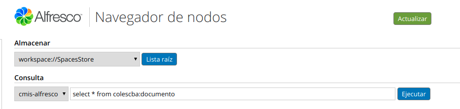

Hola Grupo, muy buenos días. En el día de hoy les consulto si alguno podría ayudarme, al consultar en el "Navegador de Nodos" una consulta cmis-alfresco, la misma me devuelve como máximo 1000 registros.
Estuve indagando un poco, pero no logro resolverlo de manera rápida y ágil, ya que no soy DEV. Habría alguna forma sencilla de realizar esto??? Les dejo un poco mas de info:
Como ven en la imagen, utilizo un modelo de datos personalizado, el mismo es colescba:documento. Como les dije no soy DEV, pero si tengo acceso a la BD, o bien tengo acceso total a los equipos destinados únicamente a soportar la plataforma (Alfresco 5.2f). Desde ya muchas gracias, saludos.
