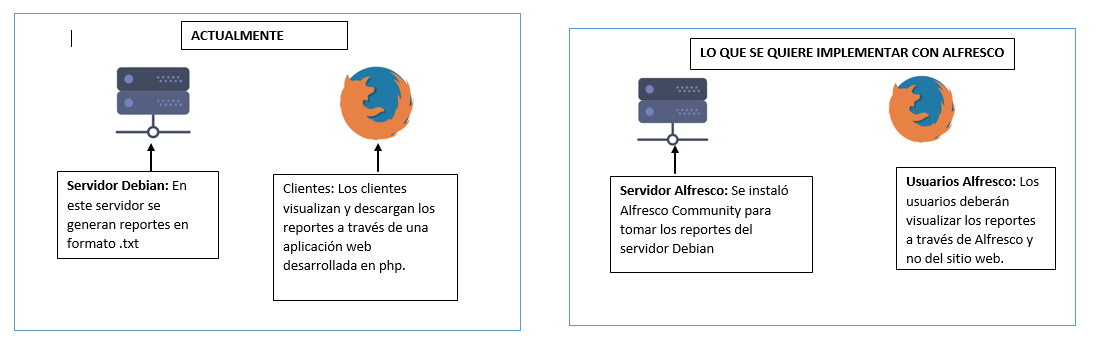

Buen día estimados amigos,
Yo quiero integrar un servidor en Debian que genera reportes con Alfresco (tambien en Debian), les explico, actualmente el servidor en Debian genera reportes en formato .txt y los usuarios los visualizan descargándolos a través de una aplicación web. Ahora queremos que los usuarios los visualicen por medio de Alfresco (Utilizar alfresco como el front-end) y para ello necesito saber como hacer que los reportes que se generan en el servidor Debian, lleguen el repositorio o sitio en Alfresco, esta integración se hace a través de ftp o existe alguna API para poder integrarlos? ¿ Cómo hago esta integración?
Esa es mi duda, adjunte una imagen ilustrativa de lo que espero realizar con su ayuda.
Muy agradecido por su valiosa colaboración.
