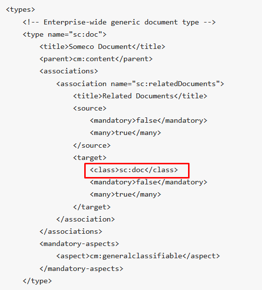

Estou a criar um modelo personalizado e quero colocar uma associação source - target, mas ainda não entendi muito bem como funciona esta parte no modelo.
Usei o exemplo em cima e até aqui tudo bem, consigo relacionar ficheiros do tipo doc, com ficheiros do tipo doc.
É possível ter mais que um tipo no target? Para se puder seleccionar ficheiros de tipos diferentes?

Olá Cristina, obrigado pela sua ajuda.
Por exemplo, ter um tipo processo (source) que será associado a a vários tipos diferentes, fatura, contrato, actas, etc (target). Isto é possível de ser feito?
12-29-2017 09:40 AM
Sim, tente com cm:content, é o conteúdo que está no seu alfresco (documentos) ![]()
No seu modelo de dados, ao declarar um tipo, por exemplo, registros, você tem uma tag chamada <parent> se esse pai for cm: conteúdo, a associação funcionara.
