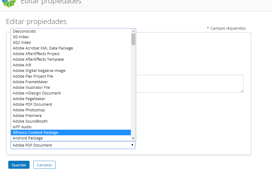

Buenos dias.
Tengo una inquietud, quiero crear tipo de propiedad así como la propiedad: Tipo MIME que tiene varias opciones para seleccionar, y eso tipo crearlo desde una nueva página es decir id y nombre del atributo y luego de guardado me lo cargue en un combo.
mi pregunta es como puedo guardar ese tipo de información para consultarlo y agregarlo a la propiedad ?
Gracias.

Buenas:
Para crear una propiedad personalizada necesitas crear un tipo documental. Puedes consultar los enlaces en este hilo reciente:
¿Cómo implementar un modelo de contenido?
Por otro lado, para obtener un combo normalmente se utiliza una lista de datos (constraint list) que van definidas en el modelo (un archivo XML), aunque también se pueden gestionar de una manera dinámica, como nodos de Alfresco.
How to manage the custom models using model manager
En el caso del tipo mime, ya viene definida en el tipo base de contenido de Alfresco (cm:content), con lo que no es necesario redefinirla.
Saludos.
