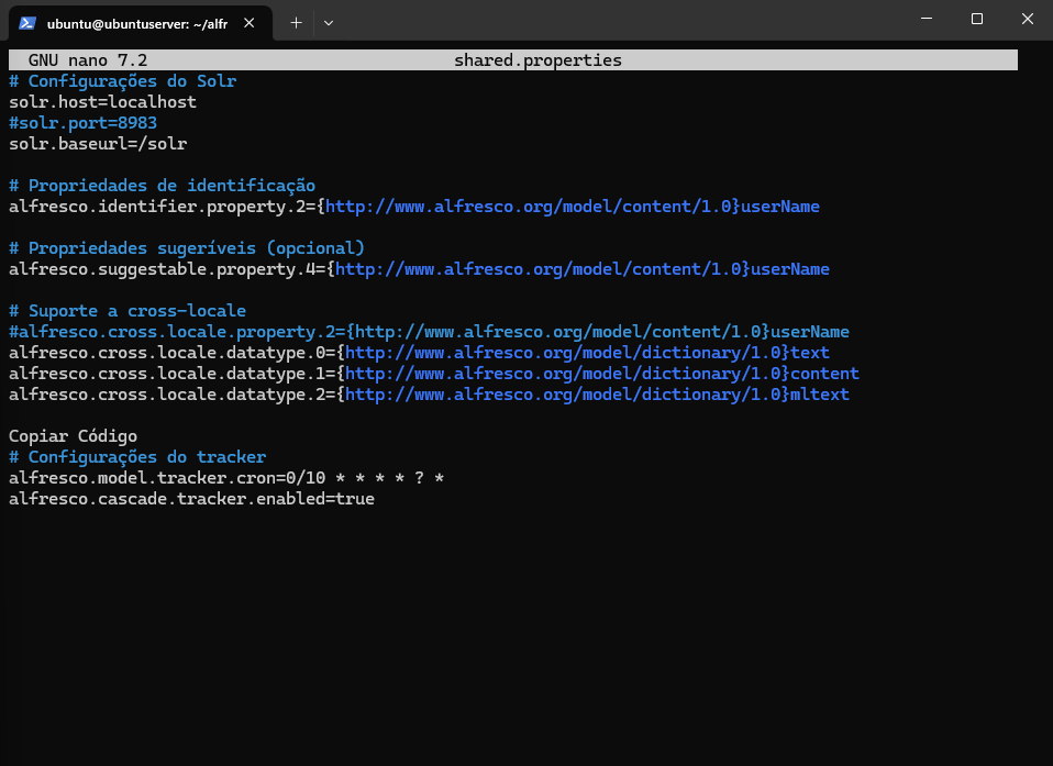

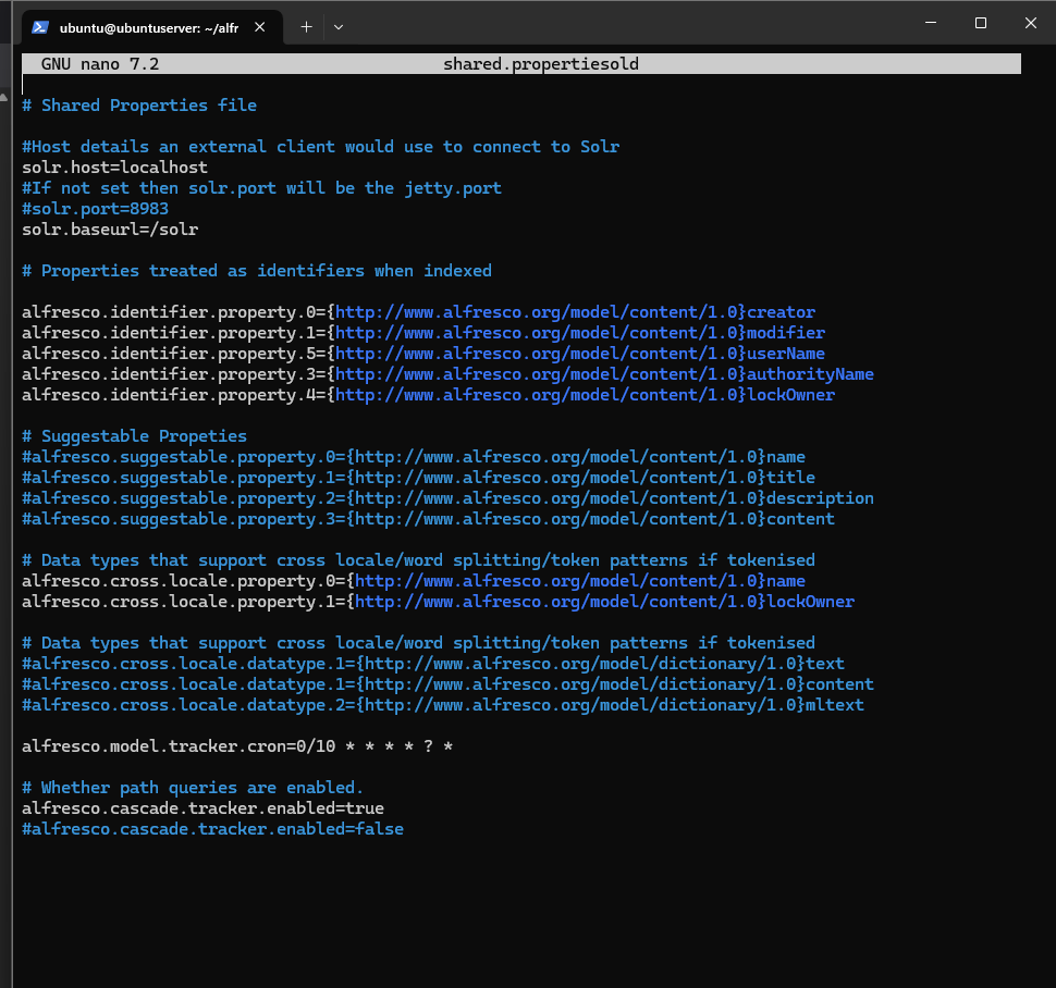

Fiz a alteração, mas mesmo assim não funciona a busca dos usuários. Segue em anexo o arquivo antes da alteração e com a alteração para que seja visualizado.
Did you reindex SOLR? It's required to apply the change in configuration.
Hyland Developer Evangelist
Sim, parei o serviço do Tomcat e Solr,  alterei o shared.properties colocando a informação da documentação.
Limpei dos seguintes diretórios
/alfresco-search-services/solrhome/archive/index
/alfresco-search-services/solrhome/alfresco/index
/alfresco-search-services/solrhome/alfrescoModels
Reiniciei o Tomcat e o Solr e mesmo assim não consegue pesquisar os usuários.
