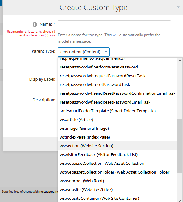

Boa tarde.
Até ao momento, sempre que crio um tipo personalizado tenho usado o cm:content como tipo "pai", mas existe muitos mais tipo que podem ser seleccionados e é aqui que me surge dúvidas.
Onde posso encontrar documentação sobre cada tipo que aparece no menu de selecção (o que aparece na imagem)?
Existe alguma utilidade nos outros tipos que aparecem, para criar tipos personalizados?
Existe algumas situações onde se deva utilizar outro tipo "pai" em vez do cm:content?
Obrigado pela ajuda....
MN
12-18-2017 03:42 PM
Para objetos com conteúdo, ou seja, documentos, planilhas, videos, etc, você deve sempre usar o tipo cm:content OU algum dos tipos que você tenha criado, por exemplo, um documento "pai" pra o projeto/empresa onde você está usando o Alfresco.
Existem tipos para pastas (cm:folder), listas de dados (dl:datalistitem).
Esses são os que você vai utilizar normalmente, e os demais são muito baixo nível, e você não deveria estar utilizando, a menos que você realmente saiba o que está fazendo.
Os tipos que você listou iniciando com ws são do projeto Web Quick Start, e não deveriam estar sendo utilizados, pois esse módulo será descontinuado.
