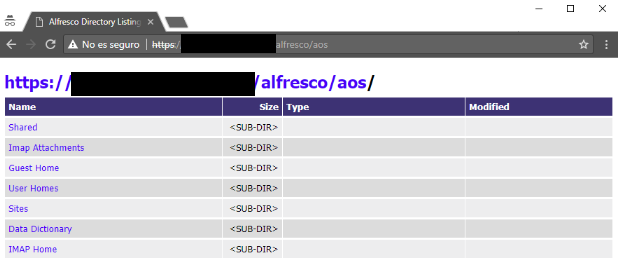

Estamos trabajando para la edición en línea con Office, y no podemos visualizar la estructura completa en ...alfresco/aos donde se encuentran los archivos a editar que es Ficheros compartidos. Sólo visualizamos los nombres de los Sitios y ahí dentro modificamos y accedemos sin problemas con Office.
(Tengo entendido que la estructura de carpeta en alfresco/aos es la que coloco más abajo, pero no llegamos a visualizarla, sólo los nombres que se encuentran teóricamente en Sites)
Tenemos un usuario con los roles de coordinador en la carpeta Ficheros compartidos. Los grupos que pertenecen este usuario es: ALFRESCO_ADMINISTRATOR, Alfresco_Admins.. (Cargados desde el share de Alfresco)
Hay algún permiso administrador que no esté colocando para que el usuario pueda visualizar las carpetas?

Hola:
Hace tiempo al menos, el módulo de edición en linea con MS-Office sólo funcionaba en los Sitios, pero no en el resto del repositorio. Que versión de Alfresco usas ?

I know the following addon that is intended to solve this specific case: GitHub - magenta-aps/alfresco-edit-online-off-site: Alfresco module to allow use of the "Edit Online...

Douglas, buenas tardes.
Gracias por responder. Al igual que César, le comenté que usamos la 5.2 teóricamente nos faltaría instalar ese módulo? Gracias.

Sí, poderia intentar com eso.

César, buen día.
Estamos utilizando la versión 5.2, aunque puede ser que nos falte instalar algún módulo?
