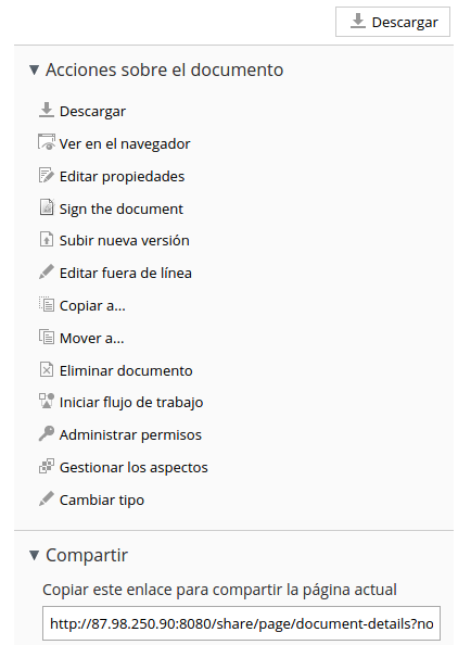

mi problema es el siguiente, no me aparece la opcion para firmar documentos
el "sign the document" es de otro modulo que estoy ensayando pero el de firma de esign-cert no me aparece,

¿Es un documento PDF? Lo tienes configurado para que firme solo documentos PDF.
05-11-2017 10:16 AM
si Angel es un documento pdf, esta para cualquier documento, seguí al pie de la letra la configuración que se indica en el github
05-11-2017 10:58 AM
¿Puedes probar sobre un Alfresco recién instalado? Quizá haya alguna interferencia con el otro addon de firma, parece que ambos utilizan el mismo ID para la acción de firmar.
05-11-2017 01:30 PM
si ese era el error gracias Angel, tuve que instalar un alfresco limpio para que funcionara, estaba creando conflicto con el addon digital-signing, pero ni desistalandolo funcionaba, una pregunta adicional Angel en que parte del esign-cert puedo colocar la imagen sea visible en el documento, gracias
