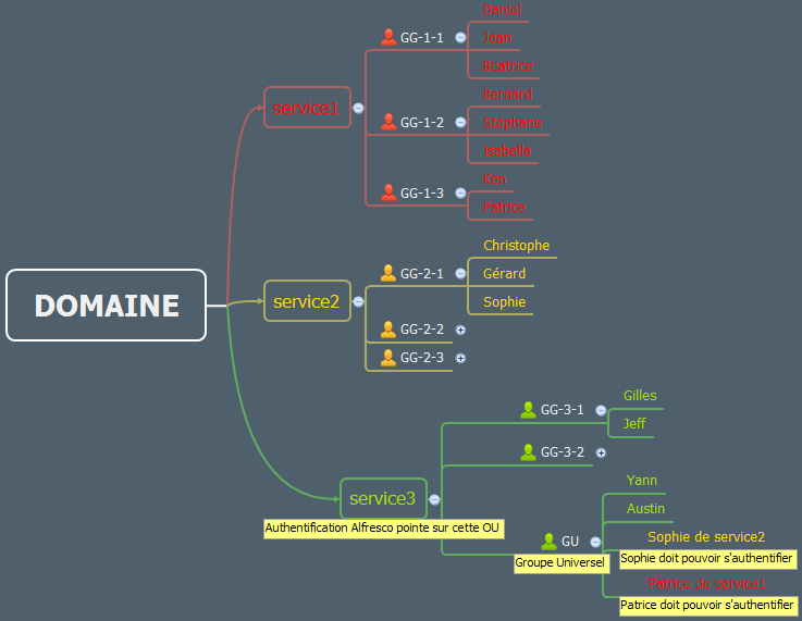

Bonjour,
Voici le contexte (voir image plus bas) :
L'authenification est basée sur l'AD. Tous les utilisateurs de l'OU service3 peuvent s'authentifier sur Alfresco.
La demande :
Je souhaiterai également autoriser les utilisateurs sophie et Patrice qui sont sur d'autres OU service1 et service2
Le problème :
Les utilisateurs sophie et Patrice n'apparaissent pas dans Alfresco alors qu'ils sont dans le même groupe (GU)
J'ai regardé sur le site https://community.alfresco.com/docs/DOC-4716-security-and-authentication#jive_content_id_NTLM_LDAP_J...
et dans les paramètres du fichier ci-dessous mais sans succès
J'ai pu contourner le problème en créant plusieurs chaines d'authentification pointant sur service1 et service2 mais cela implique que d'autres utilisateurs pourraient se connecter sur Alfresco et c'est ce que je ne veux pas.
Voilà, j'espère que l'exposé de mon problème est clair et espère de trouver une solution grâce à vous. Merci par avance.

Bonjour,
Je pense que tu devrais plutôt configuré les propriétés :
  • ldap.synchronization.groupSearchBase
  • ldap.synchronization.userSearchBase
Avec la valeur "DC=domaine", il faut ensuite modifié la requete listant les "person" :
  • ldap.synchronization.personQuery
  • ldap.synchronization.personDifferentialQuery
Pour inclure l'appartenance au groupe GU, quelque chose comme ceci :
ldap.synchronization.personQuery=(&(objectclass\=user)(memberOf=CN=GU,OU=service3,DC=domaine)(userAccountControl\:1.2.840.113556.1.4.803\:\=512))
ldap.synchronization.personDifferentialQuery=(&(objectclass\=user)(memberOf=CN=GU,OU=service3,DC=domaine)(userAccountControl\:1.2.840.113556.1.4.803\:\=512)(!(whenChanged<\={0})))
ldap.synchronization.groupSearchBase=DC=domaine
ldap.synchronization.userSearchBase=DC=domaine
Je ne suis pas sur à 100% de la syntaxe étant donné que tu travailles avec Active Directory.
Y.

Bonjour,
Super !!!
Ca fonctionne
Après avoir ajouter mon GU contenant les utilisateurs à mon site, tous les membres du GU apparaissent maintenant avec devant chaque nom l'indication que l'utilisateur fait parti d'un groupe. voir copie d'écran ci-dessous.
Par contre, ça implique que toute l'AD est checké mais l'essentiel est là
Merci beaucoup Yann Coulon pour ton aide.
